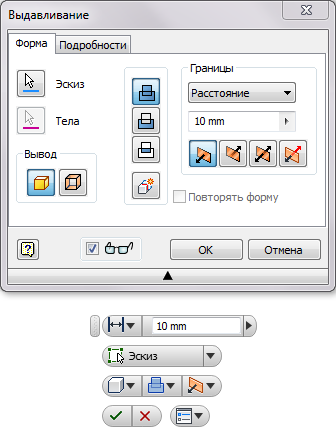

    Когда флажок установлен, при вызове указанных ранее команд отобразится диалоговое окно и мини-панель инструментов, как показано на следующем рисунке.
