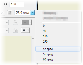

Угол поворота, поворот
Поворот текста относительно точки вставки. Например, если текст выровнен по левому верхнему краю, он будет повернут относительно левого верхнего угла.
Примечание к чертежу: щелкните стрелку и выберите направление поворота или введите угол поворота в поле редактирования. Текст в эскизе: в списке выберите параметр "Поворот" или создайте новую ПСК для ориентации текста.

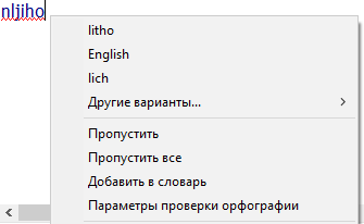

Проверка орфографии
Если параметр «Проверка орфографии» включен, в Inventor выполняется автоматическая проверка орфографии при вводе текста в диалоговом окне «Форматирование текста».
Слова, введенные в диалоговом окне «Форматирование текста», сопоставляются со словами из словаря по умолчанию и активного пользовательского словаря. Красная волнистая линия указывает на потенциальную орфографическую ошибку. Щелкните правой кнопкой отмеченное слово, чтобы увидеть варианты исправления ошибки.
  • Выберите замену из списка.
  • Нажмите «Пропустить» или «Пропустить все», чтобы оставить слово без изменений.
  • Если требуется оставить слово без изменений и добавить его к словарю, выберите "Добавить к словарю".
Совет: Если в Inventor слово подчеркнуто красной волнистой линией, но вариант написания вас устраивает, нажмите «Добавить в словарь» в контекстном меню, чтобы добавить слово в активный пользовательский словарь.
