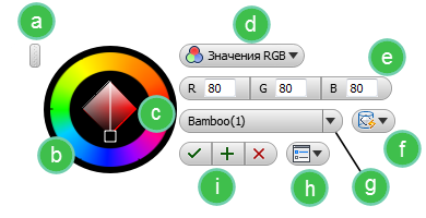

- Выберите поверхность с текстурированным представлением, которое требуется изменить. Мини-панель инструментов "Представление модели" отображается рядом с выбранным элементом.
Данная мини-панель инструментов содержит несколько элементов управления, связанных с представлениями моделей.
- Перемещение с помощью ручек
- Цветовой круг
- Выбор цвета с помощью неявного указателя
- Цветовой режим RGB или HSB (оттенок, насыщенность, яркость)
- Значения цвета на основе выбора значений RGB или HSB
- Параметры соответствия. Необходимо выбрать тело с текстурным представлением карты (изображением).
- Выбор представления модели
- Параметры мини-панели инструментов
- ОК, Применить, Отмена
- Используйте эти параметры для изменения представления модели нужным образом.
- Нажмите кнопку "ОК".
