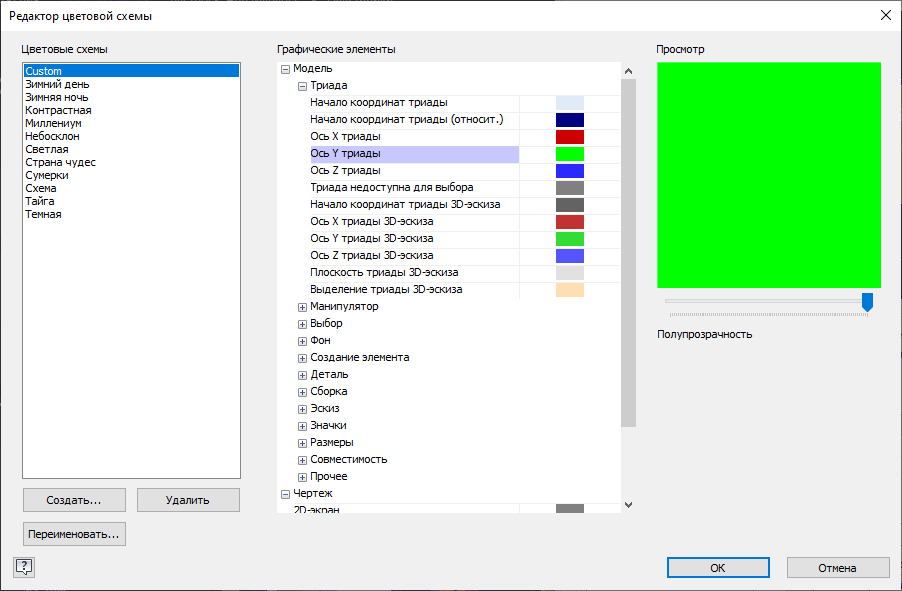

Редактор цветовых схем можно использовать для выполнения адаптации цветовых схем графических элементов, которые используются в Inventor.
Изменение цветовой схемы графического элемента
- Выделение графического элемента.
- Выберите цвет, чтобы открыть диалоговое окно «Цвет» и изменить цвет.
- Щелкните мышью и перетащите ползунок «Полупрозрачность», чтобы изменить значение полупрозрачности.
Добавление и удаление цветовой схемы
- В разделе Цветовые схемы выделите пользовательскую цветовую схему.
Важное замечание: Нажатие кнопки «Отмена» в диалоговом окне «Параметры приложения» отменяет все изменения, сделанные в редакторе цветовых схем. Для сохранения изменений необходимо нажать кнопку «Применить» и (или) «ОК» в диалоговом окне «Параметры приложения».
Перезапустите Inventor, чтобы использовать новые настройки.
Прим.: Используйте кнопки «Экспорт» и «Импорт» в диалоговом окне «Параметры приложения», чтобы экспортировать эти параметры в файл параметров приложения XML или импортировать их из него.
