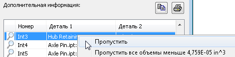

    • Параметры «Пропустить» и «Не пропускать». Пользователь может:
      • Щелкните элемент правой кнопкой мыши и выберите пропуск выбранных объемов или всех объемов пересечения, которые меньше выбранного значения.
      • Установите или снимите флажок «Игнорируется», чтобы показать в списке или скрыть игнорируемые пересечения.
        Прим.: Игнорируемое пересечение отображается с помощью поперечных линий.
      • Щелкните игнорируемое пересечение правой кнопкой мыши и выберите «Не пропускать выбранный элемент» или «Не пропускать ничего».
