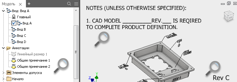

Совет: В приложении Inventor примечания, добавляемые в 3D-модель, невозможно повернуть, и они всегда перпендикулярны активному виду. Текст примечания в экспортированном файле PDF поворачивается вместе с видом. Чтобы добиться оптимальных результатов, обратите внимание на следующее изображение и перед экспортом выполните следующие действия.
- Активируйте виды B, C и D, а затем отключите видимость общего примечания 1 и 2.
- Сделайте вид A активным, проверьте ориентацию модели, видимость примечаний на виде, а затем экспортируйте модель.
