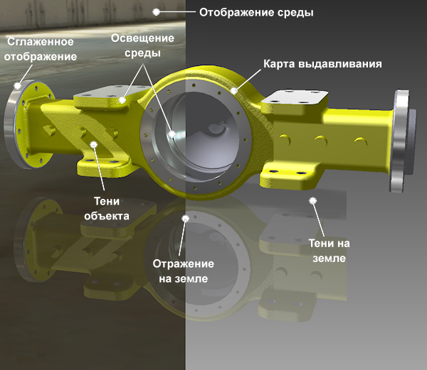

На конечный результат влияют несколько факторов, например:
Во многих случаях эти факторы могут отличаться, например, ОС поддерживает DirectX 10, а графическое устройство - нет. Возможна и обратная ситуация.
Изменения данных параметров, сделанные при открытых графических окнах, вступят в силу только после закрытия всех окон.
Выбор следующих графических параметров определяет параметры графики и может влиять на производительность системы:
