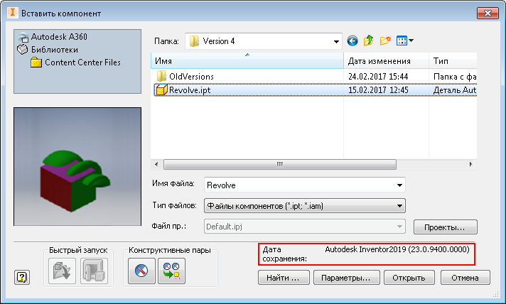

Размещение файла детали последующей версии
В этом рабочем процессе в файле сборки создается ссылка на файл детали будущей версии.
- Размещение файла детали последующей версии в файле сборки: в файле сборки выберите на ленте вкладку «Сборка»
панель «Компонент»
«Разместить».
- Найдите и выберите файл детали последующей версии (IPT) для размещения. Отображается версия файла Inventor, в которой он был сохранен в последний раз.
- При необходимости нажмите «Параметры», чтобы открыть диалоговое окно «Параметры файла» и указать видовое представление. Нажмите кнопку "OK".
- В диалоговом окне «Вставить компонент» щелкните «Открыть». Создаются твердые и поверхностные тела.
При необходимости можно разместить несколько экземпляров.

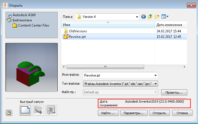

Открытие или заимствование файла детали последующей версии
В этом рабочем процессе в файле детали создается ссылка на последующую версию файла детали Inventor.
- Выполните одно из следующих действий:
- «Файл»
«Открыть».
- В файле детали: выберите на ленте вкладку «Управление»
панель «Вставка»
«Заимствовать»
- Найдите и выберите файл детали последующей версии (IPT), который требуется открыть.
- При необходимости нажмите «Параметры», чтобы открыть диалоговое окно «Параметры файла» и указать видовое представление. Нажмите «ОК».
- В диалоговом окне «Открытие файла» нажмите «Открыть». Создаются твердые и поверхностные тела.
- В диалоговом окне «Производная деталь последующей версии» можно включить или исключить твердые и поверхностные тела.
- Нажмите кнопку "Применить" для сохранения изменений.
