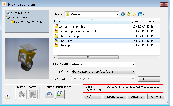

Размещение или открытие файла сборки последующей версии
В этом рабочем процессе в файле сборки создается ссылка на файл сборки последующей версии.
- Открытие или вставка файла сборки последующей версии
- «Файл»
«Открыть».
- В файле сборки выберите на ленте вкладку «Сборка»
панель «Компонент»
«Вставить».
- Найдите и выберите файл сборки последующей версии (IAM), который требуется открыть.
- При необходимости нажмите «Параметры», чтобы открыть диалоговое окно «Параметры файла» и указать именованный вид и позиционное представление. Нажмите кнопку "OK".
- В диалоговом окне «Вставить компонент» щелкните «Открыть». Создаются твердые и поверхностные тела.
При необходимости можно разместить несколько экземпляров.

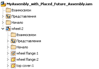

Итоговый файл
- В обозревателе отображается файл последующей версии, ссылка на который была создана. Узлы компонентов отличаются от исходных компонентов Inventor.
- Можно изменить представление размещенного файла последующей версии в узле обозревателя. Для этого щелкните правой кнопкой мыши пункт меню «Редактировать представление».
- Можно заменить размещенный файл последующей версии на другой компонент в узле обозревателя с помощью параметра контекстного меню «Компонент»
«Заменить все». Замена компонентов на файл последующей версии не поддерживается

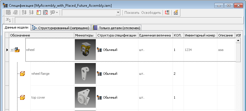

- В спецификации отображаются связанные компоненты сборки.

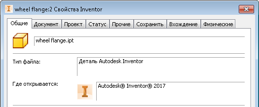

- Доступны свойства Inventor деталей, созданных в последующих версиях.
- Сборку можно сохранить и повторно открыть в любой установленной программе Inventor одной и той же версии.
