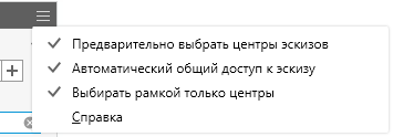

    • Команды с панелями свойств могут автоматически предоставлять доступ к эскизу в меню «Дополнительные параметры». Данный параметр работает для эскизов, содержащих неиспользованную эскизную геометрию. В следующем примере показаны параметры команды «Отверстие».
Совет: В графическом окне также можно выбрать 2D- или 3D-эскиз на основе элемента, а затем выбрать «Общий доступ к эскизу» на панели инструментов.
