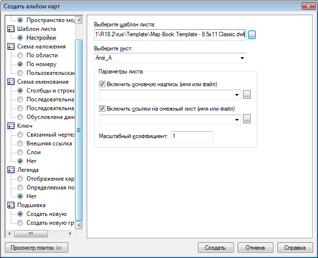

  4. В диалоговом окне "Новый альбом карт" для элемента "Источник" выберите "Пространство модели". При желании можно изменить "Имя альбома карт".
  5. Для элемента "Шаблон листа" выполните следующие действия.
    • Выберите "Параметры".
    • Нажмите кнопку обзора рядом с полем Выберите шаблон листа и укажите созданный ранее шаблон (Map Book Template — Inset.dwt).
      Если в диалоговом окне не отображается папка шаблонов, перейдите в папку C:\Documents and Settings\имя_пользователя\Local Settings\Application Data\Autodesk\AutoCAD Map 3D 2019R18.2\rus\Template.
    • Оставьте набор листов по умолчанию Ansi_A.
    • В области "Параметры листа" установите флажки "Включить основную надпись имя или файл" и "Включить ссылки на смежный лист (имя или файл)".
    • Для определения основной надписи щелкните стрелку вниз и выберите "Основная надпись". Для ссылок на смежные листы щелкните ссылку вниз и выберите Adjacent_Arrow_4.
    • Для масштабного коэффициента задайте значение 5 000.
      Прим.: Если не задать масштабный коэффициент, альбом карт будет содержать много фрагментов. Обязательно задайте значение 5 000.
  6. Для элемента "Схема разбиения на фрагменты" выполните следующие действия.
    • Щелкните переключатель "По площади".
    • Щелкните "Выберите область для наложения" и перетащите прямоугольник до границ карты.
    • Для других параметров оставьте значения по умолчанию.
  7. Для элемента "Схема именования" щелкните переключатель "Столбцы и строки". Для параметров оставьте значения по умолчанию.
  8. Для элемента "Ключ" выберите "Внешняя ссылка". Перейдите к карте ключевого вида, созданной в предыдущем упражнении, и выберите ее.
    В видовом экране "Ключевая карта" будет отображаться ключевая карта, созданная в предыдущем упражнении.
  9. Для элемента "Легенда" выберите переключатель "Отображение карт".
    На видовом экране "Легенда" будет отображаться легенда, созданная в предыдущем упражнении.
  10. Для элемента "Подшивка" выберите "Создать новую".
    Пока не создавайте карту. Оставьте диалоговое окно открытым для следующего упражнения.
