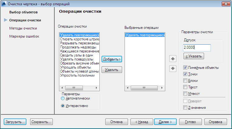

  6. В диалоговом окне "Очистка чертежа — выбор операций" выполните следующие действия.
    • Выберите "Удалять повторяющиеся" и щелкните "Добавить".
    • В списке "Выбранные операции" выберите "Удалять повторяющиеся" и в области "Параметры очистки" введите 2 в поле "Допуск".
      Все объекты, находящиеся на расстоянии двух единиц чертежа, считаются повторяющимися. В AutoCAD Map 3D toolset не используется предопределенная система единиц измерения, например метры или дюймы. Так, расстояние в одну единицу может представлять один сантиметр, один фут или одну милю в действительных единицах измерения.
      Каждая операция имеет собственные параметры.
    • В разделе "Параметры" выберите "Интерактивно", чтобы просмотреть все ошибки одну за другой.
    • Нажмите "Далее".
