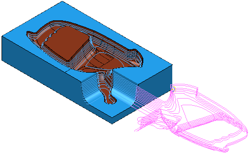

Пример отражения траектории относительно линии
В этом примере рассматривается отражение траектории относительно произвольной линии. Используется параметр Сделать копию, упрощающий оценку результата трансформации.
Используется модель Chainsaw.ige из папки Examples с траекторией доработки по профилю в качестве активной траектории.
  1. Щелкните вкладку «Правка траектории» > панель «Правка» > «Трансформировать», чтобы открыть вкладку Трансформация траектории.
  2. Щелкните вкладку «Трансформация траектории» > панель «Трансформировать» > «Отразить», чтобы открыть панель инструментов Отразить.
  3. Убедитесь, что выбрано .
  4. Нажмите и щелкните по нижнему правому углу заготовки.
  5. Нажмите. Это отражает и копирует активную траекторию.
  6. Щелкните вкладку «Трансформация траектории» > панель «Готово» > «Принять», чтобы принять изменения и создать траектории-копии.
