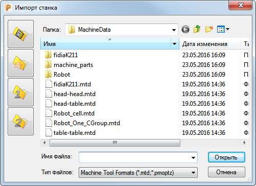

При создании собственной MTD-модели желательно начать с уже существующей MTD-модели и просто отредактировать ее.
При выборе вкладки «Станок» > панель «Файл» > «Импорт» отображаются все существующие MTD-файлы:
Внимание: MTD-файлы примеров, поставляемые с PowerMill, математически моделируют базовые характеристики ряда станков. Используйте их, чтобы понять, как эти станки двигаются при обработке детали. Эти файлы неточно моделируют размеры станка и не включают дополнительное оборудование, которое может быть установлено в рабочем пространстве. Следовательно, проверка столкновений, сделанная с помощью этих файлов, может не обнаружить некоторые столкновения, которые могут в реальности произойти. Поэтому, если вы собираетесь использовать проверку столкновений, необходимо изменить MTD-файл так, чтобы он соответствовал размерам и конфигурации именно того станка, который вы используете.
