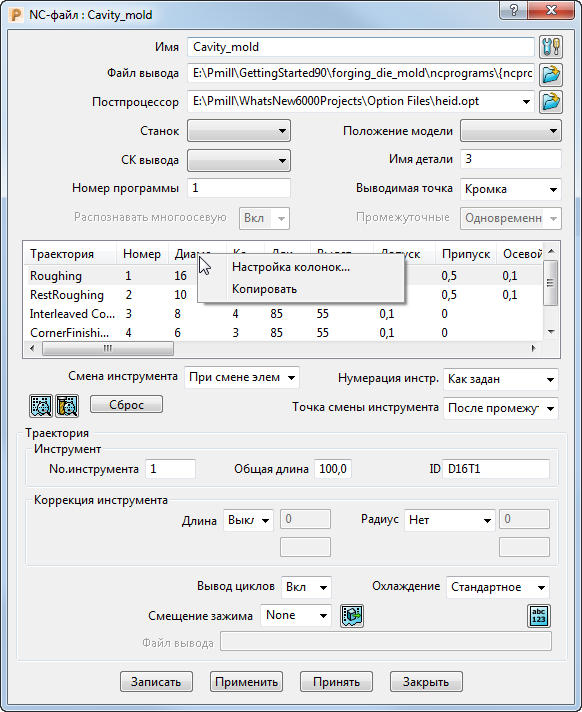

Чтобы настроить виды столбцов в диалогах NC-файл или База инструмента:
  1. Щелкните правой кнопкой мыши по заголовку столбца и выберите опцию Настройка колонок.

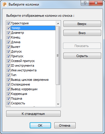

  2. В диалоге Выберите колонки:
    • Поставьте галочку для каждого объекта, который хотите видеть.
    • Уберите галочку для каждого объекта, который не хотите видеть.
  3. Чтобы изменить порядок объектов в столбцах, выберите объект, а затем нажмите Вверх или Вниз.
  4. Нажмите ОК.
Чтобы удалить все изменения, нажмите К стандартным.
