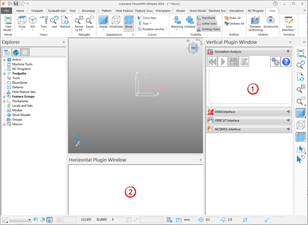

Вы можете добавлять плагины к PowerMill, чтобы настраивать его под свои требования. Плагины разрабатываются отдельно от основного приложения PowerMill, но могут с ним полностью взаимодействовать. Плагины отображаются в горизонтальном или вертикальном окне плагинов (место отображения плагина нельзя изменить).
Вертикальное окно плагинов
Горизонтальное окно плагинов
Если окно плагинов не отображено, выберите вкладку «Вид» > панель «Окно» > «Пользовательский интерфейс» > «Вертикальное окно плагинов» или «Горизонтальное окно плагинов».

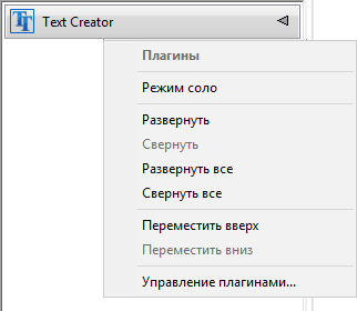

Отображение контекстного меню окна плагинов
Опции в контекстном меню позволяют управлять доступностью плагинов и способом их отображения.
В вертикальном окне плагинов щелкните правой кнопкой заголовок плагина, чтобы открыть контекстное меню окна плагинов.
- Режим соло — Выберите эту опцию, чтобы свернуть все плагины кроме выбранного в данный момент.
- Скрыть закладку — Выберите эту опцию, чтобы отображать вкладки плагинов, только когда включены два плагина или более.
- Управление плагинами — выберите этот параметр, чтобы открыть Диспетчер плагинов. Диспетчер плагинов позволяет управлять плагинами, установленными на вашем компьютере.
