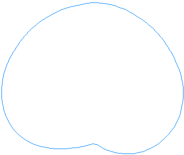

Создает шаблон из кривых, смещенных от выбранных кривых.
Например, если начать с этой кривой:

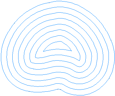

вы получите что-то похожее на этот шаблон, хотя плотность линий в этом шаблоне зависит от заданного значения Шага:
