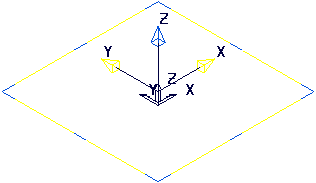

      Это переместит ЛСК на 20 мм по Z над глобальной системой координат:
  3. В диалоге Положение:
    1. Введите X 30.
    2. Нажмите Применить.

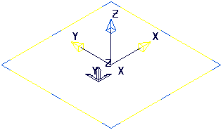

  4. Выберите вкладку «Редактор ЛСК» > панель «Правка» > «Повернуть вокруг Y», чтобы открыть диалоговое окно Разворот.
    1. Введите Угол, равный 45.
    2. Нажмите Принять.
