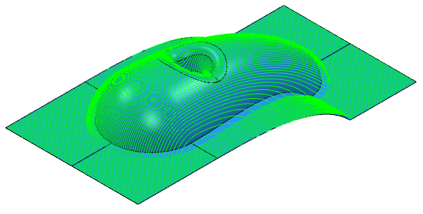

  2. Создайте траекторию Чистовой растровой обработки.

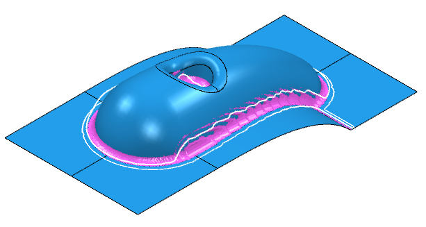

  3. В контекстном меню ветви Модели материала выберите Создать модель материала. Будет создана модель материала с именем 1.
  4. В открывшемся диалоге Модель материала:
    1. Измените значение Шага на 0.1.
    2. Нажмите Принять.
  5. В контекстном меню отдельной модели материала:
    1. Выберите «Применить» > «Активную траекторию сначала». Это добавляет Заготовку и текущую активную траекторию к Модели материала.
    2. Выберите Вычислить.
    3. Выберите «Отрисовка» > «Показать недоработанный материал».

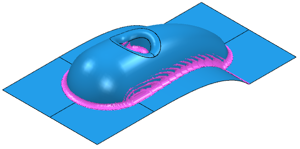

  6. Создайте границу, используя эту модель материала. В контекстном меню ветви Границы выберите «Создать границу» > «Доработка по модели материала». Откроется диалог Граница доработки по модели материала.
    1. Выберите Модель материала 1.
    2. Выберите инструмент, который хотите использовать для границы, здесь BN10.
    3. Нажмите Применить, чтобы создать новую границу.
