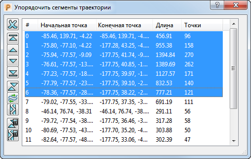

Выберите вкладку «Правка траектории» > панель «Правка» > «Упорядочить», чтобы открыть диалоговое окно Упорядочить сегменты траектории.
Этот диалог показывает все сегменты траектории и позволяет менять их порядок, настраивая порядок обработки.
Прим.: Сегмент определяется как проход между двумя переходами, поэтому подводы, отводы и переходы, связанные с перемещаемыми сегментами изменяются соответствующим образом.
Выбор компонентов в списке приводит к их выбору в графическом окне (они закрашиваются желтым цветом). Так же, выбор сегментов в графическом окне приводит к их выбору в списке сегментов. В списке имеются следующие столбцы:

Кнопки в левой части диалога позволяют изменить порядок выбранных сегментов.
Удалить выбранные — Нажмите, чтобы удалить выбранные сегменты.
Переместить в начало — Нажмите, чтобы переместить выбранные сегменты в начало траектории.
Переместить вверх — Нажмите, чтобы переместить выбранные сегменты на одно положение вверх.
Переместить вниз — Нажмите, чтобы переместить выбранные сегменты на одно положение вниз.
Переместить в конец — Нажмите, чтобы переместить выбранные сегменты в конец траектории.
Развернуть порядок — Нажмите, чтобы развернуть порядок выбранных сегментов. Если нет выбранных сегментов, то разворачиваются все сегменты.
Развернуть направление — Разворачивает направление каждого выбранного сегмента, чтобы его начальная и конечная точки поменялись местами. Если нет выбранных сегментов, то разворачивается направление всей траектории.
