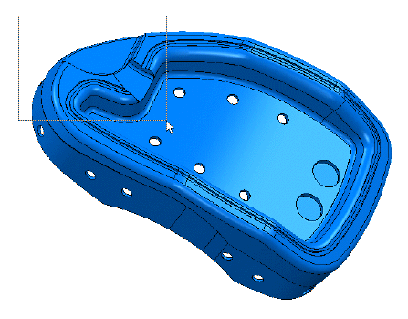

Используйте объект Выбор рамкой, чтобы активировать режим выбора рамкой. Он позволяет выбирать все объекты, находящиеся внутри рамки, созданной перетаскиванием мыши.
Чтобы выбрать объекты в режиме Выбор рамкой:
  1. Выберите вкладку «Главная» > панель «Выбор» > «Действие» > «Выбор рамкой».
  2. Щелкните левой кнопкой мыши и, не отпуская ее, переместите курсор, чтобы создать рамку вокруг объектов, которые нужно выбрать.
    PowerMill выбирает все объекты, попавшие в рамку выбора.
Чтобы убрать объекты из группы выбранных, удерживайте нажатой клавишу Ctrl и щелкните мышью по объектам, которые не нужно было выбирать.
Чтобы добавить дополнительные объекты, удерживайте нажатой клавишу Shift и щелкайте по объектам, которые хотите добавить.
Если вы случайно отменили выбор, выберите вкладку «Главная» > панель «Выбор» > «Предыдущий», чтобы вернуться обратно к состоянию предыдущего выбора.
