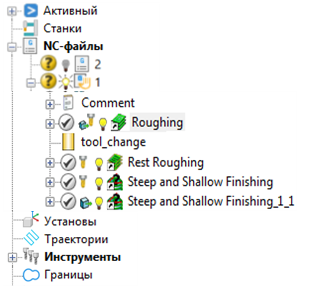

Значки в ветви NC-файлы
Значки отображаются рядом с объектами в NC-файле.
Эти значки указывают определенный тип объекта или параметр, который применяется к объекту.
 — указывает на текстовый блок.
 — указывает на траекторию, включающую ноль детали.
 — указывает на траекторию, включающую смену инструмента.
 — указывает на траекторию, включающую ноль детали и смену инструмента.
— Указывает на траекторию, связанную с NC-файлом.
 — указывает на смену инструмента.
 — указывает на NC-файл, в котором деактивирован параметр Автоматический порядок.
 — указывает на NC-файл, в котором активирован параметр Автоматический порядок.
