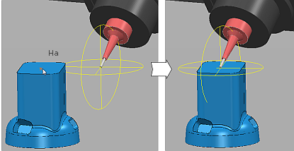

Прыжок в точку
Двойной щелчок по модели переносит станок в выбранную точку.

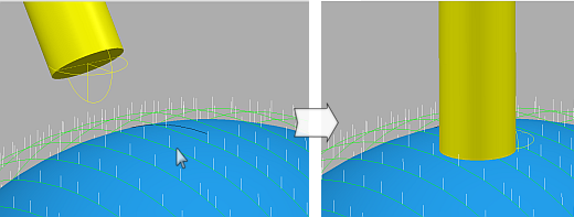

Удерживайте нажатой клавишу Shift и дважды щелкните по активной траектории, чтобы станок переместился в выбранную точку и принял ось инструмента, заданную этой траекторией. Чтобы показать оси инструмента траектории, в Проводнике щелкните активную траекторию правой кнопкой мыши и выберите «Отрисовка» > «Показать оси инструмента».

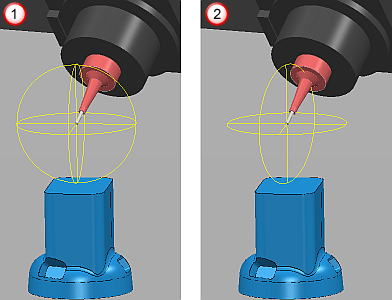

Маркеры захвата
Каждый маркер захвата связан с осью. Перетаскивая маркеры захвата, вы перемещаете станок в пределах связанной оси. Круглые маркеры захвата поворачивают ось инструмента, а линейные маркеры перемещают инструмент вдоль одной оси. Существует два набора маркеров захвата, между которыми можно переключаться, чтобы можно было достигнуть лучшей конфигурации инструмента и оси инструмента:
Выберите вкладку «Динамический контроль станка» > панель «Управление осью инструмента» > «Относительно активной СК», чтобы отобразить маркеры захвата, выровненные с текущей активной рабочей плоскостью .
Выберите вкладку «Динамический контроль станка» > панель «Управление осью инструмента» > «Относительно станка», чтобы показать маркеры захвата, выровненные по осям станка .
При наведении курсора на маркер захвата, этот маркер подсвечивается. И можно перетащить станок в новое положение.
