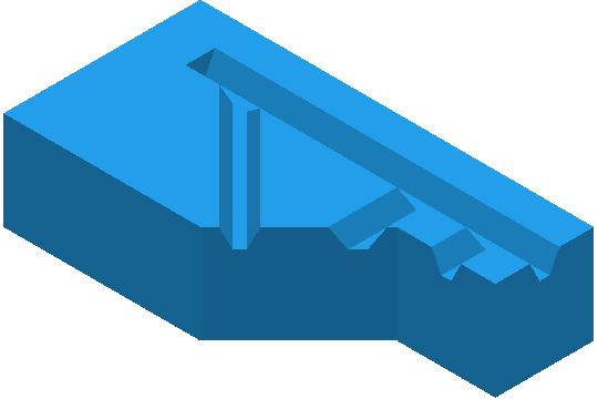

Этот пример показывает, как создавать траекторию обработки ребра. Он использует модель Ribs_multi.dmt из папки Examples и простую прямоугольную заготовку.
В этом примере рёбра сделаны намного шире, чем обычно, чтобы упростить понимание процесса.

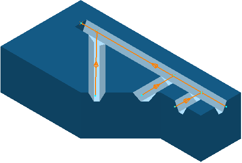

  5. Выберите вкладку «Редактор шаблона ребер» > панель «Создать» > «Линии» > «Одиночная линия».

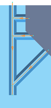

  6. Начертите примерные центральные линии четырех каналов (четыре прямые).
    Для полной обработки каждого канала линии должны выходить за пределы открытых концов каналов. Направление каждой линии определяет направление обработки. Поскольку большинство инструментов для обработки рёбер ломаются при врезании, лучше всего начинать обработку с открытого конца канала.
  7. Если вы не видите направление прямых, выберите вкладку «Редактор шаблона ребер» > панель «Показать» > «Маркеры».

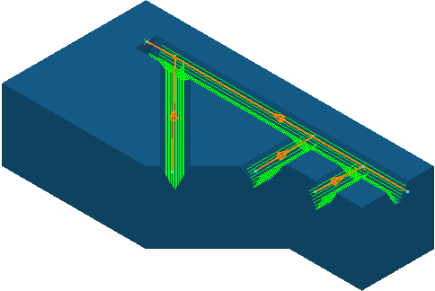

  11. В диалоге Обработка рёбер:
    1. Выберите Стиль - Стенки рёбер.
    2. Введите Максимальный шаг по Z - 3.
    3. Нажмите Вычислить.
    Это создаст траекторию обработки рёбер.
