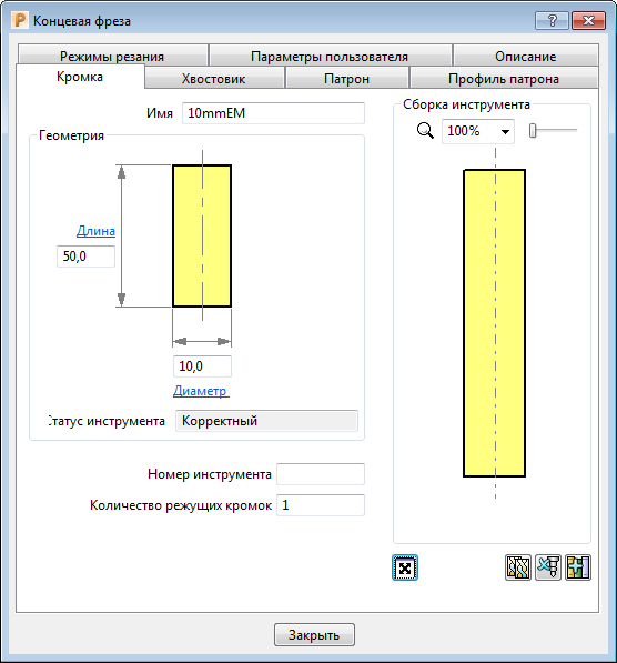

В случае с концевой фрезой откроется следующий диалог:
Можно редактировать белые поля, но не серые. Доступные для редактирования поля зависят от того, использовался ли инструмент в траектории или нет. Если да, то нельзя редактировать геометрию инструмента, хвостовика и патрона. Если инструмент еще не применялся для создания траектории, то можно редактировать все поля.
