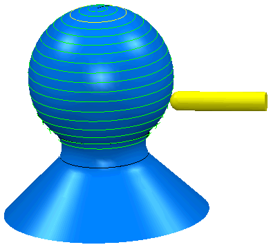

  2. Включите отображение инструмента на траектории (выбрав опцию Симуляция с начала из контекстного меню отдельной траектории) и переместите инструмент вдоль траектории (используя клавиши +CTRL+Shift). Вы увидите, как инструмент изменяет угол наклона своей оси при создании траектории. Чтобы увидеть инструмент закрашенным, выберите в контекстном меню отдельного инструмента опцию Закрасить.

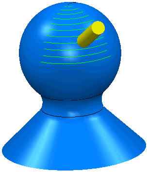

    Создается только часть траектории (до тех пор, пока не будут достигнуты ограничения Угла элевации).

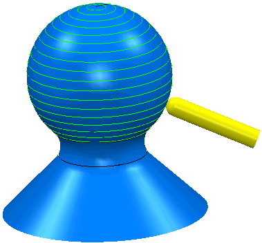

  7. Повторите шаги 3–5 на странице Ограничения оси инструмента, измените Действие на Изменить наклон, оставьте для параметра Угол элевации: Начало значение 0, а для параметра Конец — 90.
  8. Пересчитайте траекторию Проекция поверхности. Вы увидите, что создано больше участков траектории, но угол оси инструмента не выходит за пределы станка.

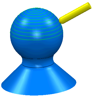

  9. Повторите шаги 3–5, сменив Действие обратно на Удалить траекторию и оставив для параметра Угол элевации: Начало значение 0, а для параметра Конец — 90.
  10. Измените настройки угла азимута: Начало — 180, Конец — 0. Пересчитайте траекторию Чистовая проецированием поверхности.
