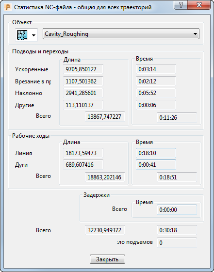

Как показать статистику длины и времени для NC-файла
Можно отобразить значения длины и времени для всех подводов, переходов и рабочих ходов, а также количество подъемов в выбранных NC-файлах.
Чтобы показать статистику NC-файла:
  1. Активируйте NC-файл, выбрав его в списке на вкладке «NC-файл» > панель «Активный».
  2. Выберите вкладку «NC-файл» > панель «Правка» > «Утилиты» > «Статистика».
    Откроется диалог Статистика NC-файла.
Эта диалог содержит следующее:
