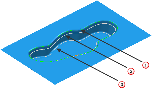

Используйте страницу Положение, чтобы задать положение траектории перемещения инструмента для стратегий чистовой обработки боком фрезы. Эта страница содержит следующее:
Точка отсчета — Выберите, чтобы задать положение траектории.
— Траектория
— Верхний шаблон
— Нижний шаблон

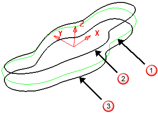

Локальная СК — Выберите ЛСК, которая определяет Точку отсчета.
Локальная СК, задающая высоту.

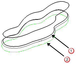

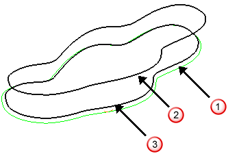

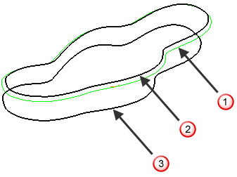

Смещение — Введите значение смещения. PowerMill использует это значение, чтобы сместить самое нижнее положение траектории вдоль оси инструмента от положения, заданного в поле Точка отсчета.
Смещение - 0.
Смещение - 10.
