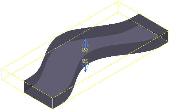

  1. Дважды щелкните по заготовке. Это отображает заготовку с маркерами, а также открывает вкладку Редактор заготовки.
    Вокруг заготовки появляется желтый куб, а сверху и снизу помещаются .

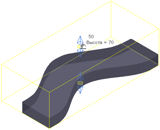

  2. Чтобы изменить высоту заготовки, поместите курсор на одну из синих стрелок. Курсор изменится на . Перетаскивайте мышь для изменения высоты. Текст рядом с курсором показывает текущую высоту (здесь 70) и увеличение высоты (здесь 50).
    Если вы удерживаете нажатой клавишу Shift при перетаскивании синей стрелки, то одновременно перемещается и противоположный торец.
