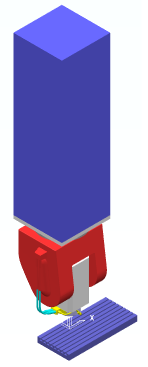

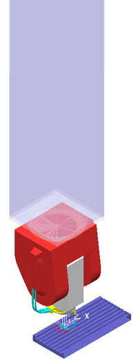

  3. Перейдите в папку примеров PowerMill, выберите и импортируйте fidiaK211.mtd.
  4. В контекстном меню fidiaK211 выберите Параметры. Это откроет диалог параметров Станок.
  5. Чтобы уменьшить прозрачность отдельной детали станка, выберите деталь станка в диалоговом окне параметров станка, а затем передвиньте регулятор Прозрачность влево. For example:
