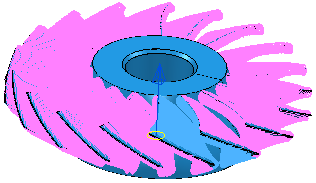

Пример кругового массива
В этом примере показано, как создать несколько поворотов траектории с помощью дугового шаблона.
Используется модель Blisk_Simple.dgk из папки Examples с траекторией обработки лопаток в качестве активной траектории. Торец XY используется как главная рабочая плоскость.
  1. Выберите вкладку «Правка траектории» > панель «Правка» > «Трансформировать», чтобы открыть вкладку Трансформация траектории.
  2. Выберите вкладку «Трансформация траектории» > панель «Трансформировать» > «Массив», чтобы открыть диалоговое окно Массив.
  3. Выберите вкладку Круговой и введите Число - 18.
    Траекторий должны повернуться вокруг центра ступицы. Если это так, то перейдите к шагу 4. Если траектория не повернута вокруг своего центра, вернитесь к шагу 3.
  4. Нажмите и введите координаты 0 0 0 в в Строке состояния и нажмите клавишу Enter.
  5. Нажмите Принять.
  6. Измените главную рабочую плоскость на торец YZ .
  7. На вкладке Круговой введите:
    1. Число - 4.
    2. Радиус - 600.
    3. Нажмите и введите координаты 0 0 -400 в в строке состояния и нажмите клавишу Enter.
    4. Нажмите Принять.
  8. Щелкните вкладку «Трансформация траектории» > панель «Готово» > «Принять», чтобы принять изменения и создать траектории-копии.
