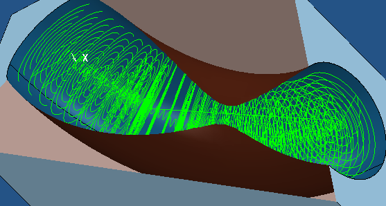

Используйте стратегию Выборка канала, чтобы удалить большое количество материала внутри канала.

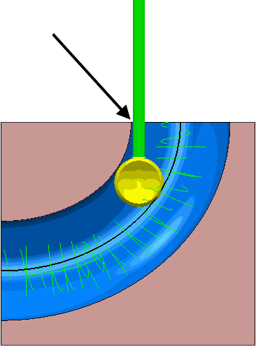

Если это возможно, PowerMill начинает обработку канала в 3-осевом режиме:

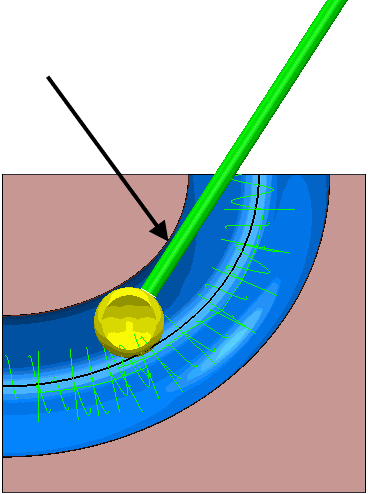

Как только обработка без столкновений становится невозможной, PowerMill автоматически переходит в режим 3+2-осевой обработки. Обработка выполняется вниз по каналу, а затем PowerMill при необходимости создает 5-осевую стратегию:

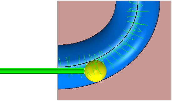

Когда дальнейшее создание траектории с одной стороны канала становится невозможным, PowerMillпереходит к другому краю канала, начиная с 3+2-осевой обработки.
