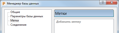

Чтобы добавить метку инструмента в базу данных:
  1. Нажмите кнопку запуска диалогового окна на вкладке «Инструмент» > панель «База данных», чтобы открыть диалоговое окно Менеджер базы данных.
  2. В дереве выберите Метки, чтобы открыть страницу Метки.

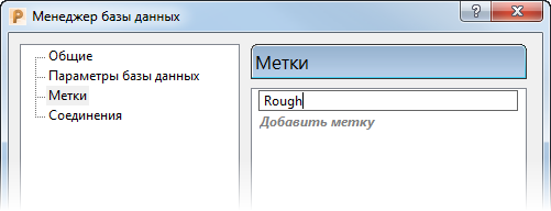

  3. Создайте метку:
    1. Дважды нажмите на Добавить метку.
    2. Введите имя метки.
    3. Нажмите на клавишу Enter, чтобы показать метку в списке.
    4. Нажмите Закрыть.
