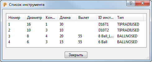

Можно показать все инструменты, используемые в NC-файле, а также параметры, используемые для создания инструментов.
Чтобы список инструментов в NC-файле:
  1. Активируйте NC-файл, выбрав его в списке на вкладке «NC-файл» > панель «Активный».
  2. Выберите вкладку «NC-файл» > панель «Правка» > «Утилиты» > «Список инструмента».
    Откроется диалог Список инструмента.
