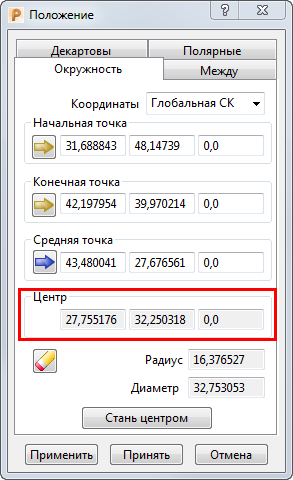

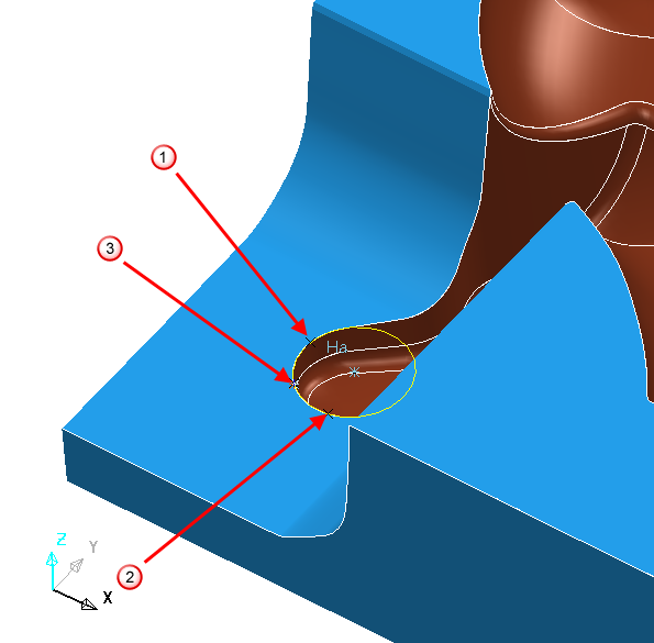

  4. В графической области щелкните по точкам , и .
Это откроет диалог Положение, в котором в полях Центральная точка показан центр окружности.
