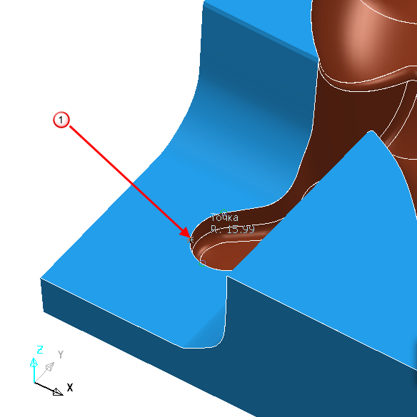

Этот пример показывает, как измерить радиус дуги. Здесь используется модель chainsaw.ige из папки Examples.

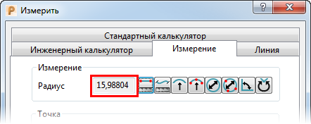

  1. Выберите вкладку «Главная» > панель «Утилиты» > «Измерения», чтобы открыть диалоговое окно Измерить.
  2. Нажмите Радиус , чтобы открыть вкладку Инструменты измерения
  3. В графической области щелкните по точке .
Это открывает диалог Измерить с отображенным радиусом.
Прим.: Это дает радиус кривой в этой точке. Если вы хотите аппроксимировать большую длину кривой в окружность, используйте .
