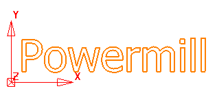

Используйте параметры на вкладке «Редактор кривых» > панель «Создать» > меню «Текст», чтобы создать текст как каркасную геометрию для гравировки или добавления комментариев в проекте.
Выберите опцию, чтобы открыть панель инструментов Текст и создать каркасный текст:
- Горизонтальный текст — Нажмите, чтобы создать текст в горизонтальном положительном направлении главной рабочей плоскости.
- Вертикальный текст — Нажмите, чтобы создать текст в вертикальном отрицательном направлении главной рабочей плоскости.
- Текст на кривой — Нажмите, чтобы создать текст вдоль кривой.
- Текст на окружности — Нажмите, чтобы создать текст на окружности.
