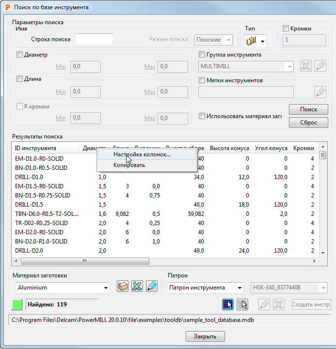

Чтобы скопировать данные из диалогов NC-файл или База инструмента, щелкните правой кнопкой мыши по заголовку столбца и выберите Копировать.
Это скопирует все данные из диалога в буфер обмена Windows.
Чтобы скопировать отдельные строки, выберите нужные строки, щелкните заголовок столбца правой кнопкой мыши и выберите Копировать.

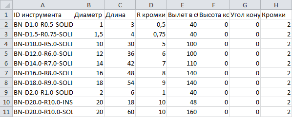

Например, данные, скопированные из базы инструмента в электронную таблицу, выглядят примерно так:
