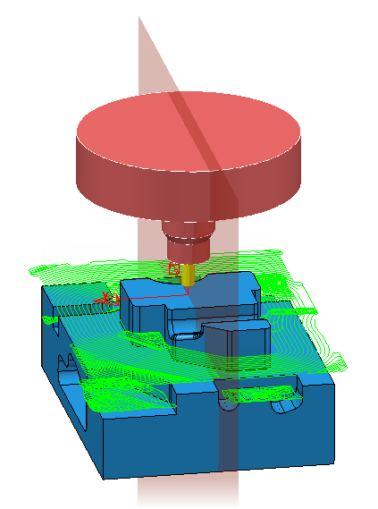

Пример зеркального отражения проекта
Чтобы зеркально отразить проект:
  1. Выберите вкладку «Главная» > панель «Утилиты» > «Зеркально отразить проект», чтобы открыть диалоговое окно Зеркально отразить проект.
  2. Выберите локальную СК из списка. Это система координат, вдоль которой вы хотите отразить проект. В этом примере выберите 2 в списке Локальная СК.
    Это покажет локальную СК на модели.

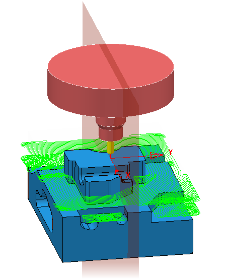

  3. Выберите Вычислить, чтобы автоматически пересчитать траектории и границы.
  4. Нажмите на кнопку Трансформировать. В разделе Статус этого диалога отображается прогресс трансформации.
  5. Зеркальный проект появится в графическом окне.
