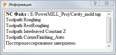

  2. После постпроцессирования траекторий PowerMill отображает диалоговое окно «Информация». Нажмите , чтобы закрыть диалоговое окно Информация.
Если NC-файл вычислен корректно, он меняется цвет с голубого на зеленый .
Если возникли ошибки, PowerMill выдает сообщение об ошибке.
