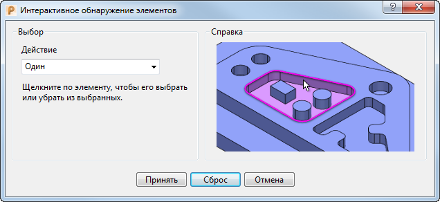

  1. Откройте диалог Интерактивное обнаружение элементов:
    • Выбором вкладки «Группа элементов» > панель «Искать» > «Элементы».
    • Выбрав Искать элементы в контекстном меню ветви Группы элементов.
  2. Чтобы найти особые элементы в модели:
    1. Выберите опцию из списка Действие, чтобы задать, как выбираются элементы:
      Один — Щелкните по элементу, чтобы его выбрать.
      Иерархия — Щелкните по элементу, чтобы выбрать его и все элементы внутри него.
      Подобный — Щелкните по элементу, чтобы выбрать его и любые другие элементы со схожей геометрией.
    2. Наведите курсор на модель, чтобы обнаружить элементы. Граница элемента подсвечивается.
    3. Щелкните, чтобы выбрать обнаруженный элемент. Снова щелкните по элементу, если хотите убрать его из выбора.
  3. Чтобы найти и выбрать все элементы в модели, нажмите Искать все.
  4. Нажмите Принять, чтобы создать элементы и закрыть диалог.
