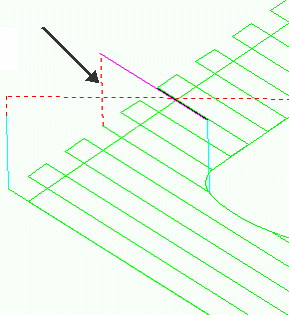

Минимальное расстояние отхода — Введите минимальную длину движения начального отхода. Это движение при необходимости автоматически продлевается, чтобы избежать зарезов и столкновений.
Минимальное расстояние подхода — введите минимальную длину движения финального подхода. Это движение при необходимости автоматически продлевается, чтобы избежать зарезов и столкновений.
Продлять автоматически — Выберите, чтобы продлевать движения отхода и подхода вдоль заданного направления, чтобы достичь безопасной области. Это делает весь путь отхода к безопасной области и весь путь подхода от безопасной области однонаправленными.

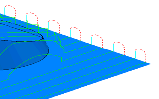

Когда эта опция не выбрана, ускоренные перемещения являются линейными и образуют прямые углы с движениями переходов:

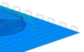

Когда эта опция выбрана, ускоренные перемещения являются криволинейными и образуют дуги с движениями переходов. Радиус дуги контролируется полем Радиус дуги (ДФ):
