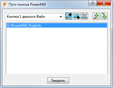

  1. Выберите вкладку «Файл» > «Опции» > «Пути поиска», чтобы открыть диалоговое окно «Пути поиска PowerMill».
  2. Выберите Кнопка 1 диалога Файл в списке Выберите путь.
  3. Нажмите кнопку Добавить путь в начало списка . Откроется диалог Выберите путь.
  4. Перейдите в соответствующую директорию (при необходимости используйте кнопку Создать новую папку). Новый путь появится в нижней части диалогового окна (здесь E:\Pmill\Reference2012). Нажмите ОК.
    Это добавит путь к списку.
  5. Для завершения нажмите на кнопку Закрыть.

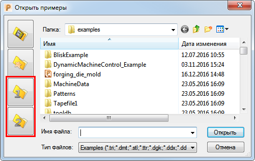

Чтобы увидеть эффект от этих изменений.
  1. Выберите вкладку «Файл» > «Импорт» > «Примеры».
  2. Нажмите кнопку . Будет открыта заданная ранее директория.
    Прим.: Если задано более одного пути, будет открыта директория, расположенная в начале списка.
Вы можете повторить этот процесс для .
