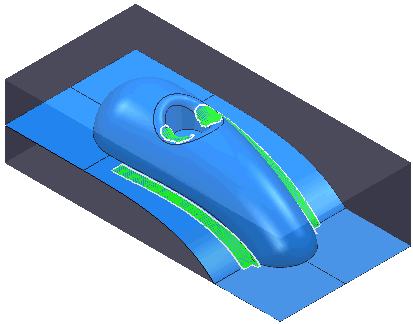

Если вы генерируете траектории с помощью модели, которая затем была изменена, то можно обновить траектории, не перегенерируя их.
Это лучше всего показано на примере, использующем модель Cowling.dgk в папке Examples.
В этом примере используется заготовка и отдельные инструменты, траектории и границы, причем некоторые из траекторий могут быть ограничены границей.

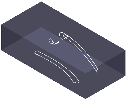

Этот проект содержит три разных типа границ:
- Block —граница
- Rest — заблокированная граница. Она используется для создания траектории Corner.
- Shallow — Заблокированная граница. Она используется для создания траектории Raster Boundary

- В контекстном меню вкладки Границы выберите Отменить вычисления всех. В появившемся диалоговом окне PowerMill PowerMill нажмите Да, чтобы отменить вычисления всех границ.
Границы обновятся и получат значок Калькулятор
. При этом они все еще будут отображены в графическом окне. Исключение составляет только граница, измененная вручную (в нашем примере Shallow). Она не удаляется, так как нет возможности восстановить внесенные вручную изменения.
