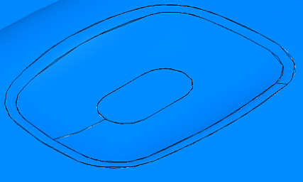

Используйте параметры на вкладке «Вид» > панель «Перейти» > меню «Увеличить», чтобы увеличивать или уменьшать вид:
- Увеличить рамкой — Нажмите и удерживайте левую кнопку мыши, чтобы обвести рамкой участок графического окна, который надо увеличить. For example:
Это изменит это:
Рамка масштабирования
на это:
- Увеличить — нажмите, чтобы увеличить вид относительно центра графического окна. Нажимайте до тех пор, пока не получите нужный масштаб.
- Уменьшить — Нажмите, чтобы уменьшить вид относительно центра графического окна. Нажимайте до тех пор, пока не получите нужный масштаб.
Совет: Также можно изменить размер модели, удерживая среднюю (или правую) кнопку мыши и клавишу Ctrl нажатыми, и двигая мышь вверх для увеличения изображения, и вниз - для уменьшения.
