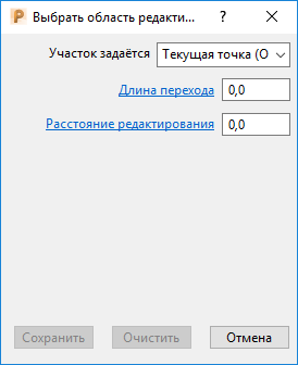

Диалог Выбрать область редактирования позволяет задавать область траектории, которую нужно отредактировать.
Выберите вкладку «Динамический контроль станка» > панель «Правка» > «Выбор участка», чтобы открыть это диалоговое окно.
Опции этого диалога варьируются в зависимости от того, что выбрано в списке Участок задаётся.
Общими опциями являются:
- Участок задаётся — Задает, как выбираются области траектории.
- Плоскость — Выбирает области траектории, которые лежат с одной стороны от заданной плоскости.
- Граница — Выбирает области траектории, которые лежат с одной стороны от заданной границы.
- Полигон — Выбирает области траектории, которые лежат с одной стороны от заданного пользователем полигона. Щелкните мышью в графическом окне, чтобы показать полигон.
- Сегмент целиком — выбирает сегменты траектории полностью.
- Пары точек — Выбирает участок траектории между двумя точками. Щелкните по траектории, чтобы вставить точку.
- Текущая точка — Выбирает точку на траектории.
- Длина перехода — Введите значение, задающее расстояние, на которое ось инструмента меняется от новой ориентации до исходной. Это может свести к минимуму наличие отметок на модели, вызванных скачкообразным изменением направления оси инструмента.
- Сторона — Задает выбираемую сторону плоскости, полигона или границы:
- Изнутри — Выбирает внутреннюю область.
- Снаружи — Выбирает наружную область.
- Сохранить — Сохраняет выбранные участки траектории и добавляет их к другим участкам траектории, которые уже были сохранены.
- Очистить — Удаляет все участки траектории из сохраненного выбора.

Текущая точка
- Расстояние редактирования — Введите значение, чтобы задать расстояние с каждой стороны от выбранной точки для применения редактирования оси инструмента.
