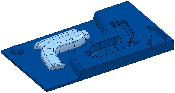

  1. Выберите поверхности, которые вы не хотите отображать.
  2. Откройте вкладку «Вид» > панель «Видимость» > «Гашение» > «Скрыть выбранные».
    Эта команда также доступна в контекстном меню графического окна.

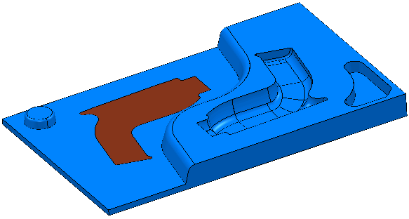

  3. Чтобы увидеть только выбранные объекты, выберите вкладку «Вид» > панель «Видимость» > «Гашение» > «Обратить гашение».
    Того же самого результата можно достигнуть, если выбрать поверхности, которые нужно показать, и затем выбрать вкладку «Вид» > панель «Видимость» > «Гашение» > «Скрыть остальные».

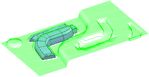

    Все эти команды влияют лишь на изображение. Все поверхности по-прежнему находятся в модели. Если вы создаете траекторию, траектория учитывает всю модель, а не только то, что отображено.
