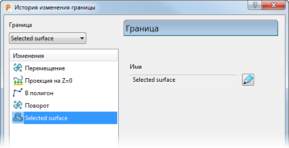

История изменения границы
Используйте диалог История изменения границы, чтобы показать историю всех изменений границы. Этот диалог также позволяет вам редактировать некоторые из них.
Чтобы открыть диалог История изменения границы:
Эта диалог содержит следующее:
Граница — Выберите границу, чтобы просмотреть и модифицировать предыдущие изменения границы.
Изменения — эта панель показывает список всех изменений, выполненных с границей. Последнее изменение находится вверху списка, а исходная граница - в конце списка. В правой части диалога показана информация о выбранном изменении.

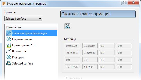

Прим.: Если сделать больше одного преобразования, прежде чем принять результат, PowerMill покажет одну сложную трансформацию, а не отдельные преобразования.
Также можно выполнять сложные редактирования, которые не могут быть изменены с помощью диалога История редактирования, например:
  1. В меню отдельной границы выберите «Правка» > «Трансформировать». Откроется вкладка Трансформация границы.
  2. Выберите вкладку «Трансформация границы» > панель «Трансформировать» > «Переместить», чтобы открыть панель инструментов Переместить.
  3. На панели инструментов Переместить:
    1. Введите координаты 20 0 0 в поле на панели состояния.
    2. Нажмите , чтобы закрыть панель инструментов Переместить.
  4. Выберите вкладку «Трансформация границы» > панель «Трансформировать» > «Повернуть», чтобы открыть панель инструментов Повернуть.
  5. На панели инструментов Повернуть:
    1. Введите Угол 15.
    2. Нажмите , чтобы закрыть панель инструментов Повернуть.
  6. Выберите вкладку «Трансформация границы» > панель «Готово» > «Принять», чтобы принять эти два преобразования.
  7. В меню отдельной границы выберите «Правка» > «История редактирования границы». Это покажет два преобразования как одну сложную трансформацию.
    В данном случае матрица комбинирует перемещение и вращение, но вы не можете редактировать эти значения. Можно удалить это преобразование, нажав .

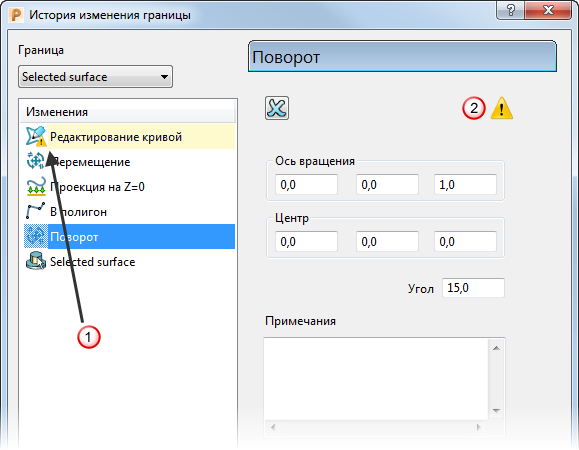

 — когда этот значок отображен, журнал границы содержит одну или несколько правок, в которых был выбран сегмент кривой или точка. Если список Изменения содержит одно или несколько таких селективных правок, нажатие на кнопку Вычислить пересчитает границу только до первого изменения, которое требовало выбора, и удалит все последующие изменения.
Выборочное редактирование.
Показывает, что при изменении каких-либо значений можно пересчитать границу, но история не будет полностью применена заново.
