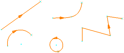

Если начать со следующих кривых:
  1. Выберите вкладку «Редактор кривых» > панель «Показать» > «Маркеры», чтобы показать маркеры кривой.

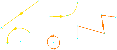

  2. Выберите кривые, которые хотите развернуть.
    Выбранные кривые выделяются желтым цветом.
  3. Выберите вкладку «Редактор кривых» > панель «Правка» > «Развернуть выбранные», чтобы развернуть выбранные кривые.
    Выбранные кривые (желтые) развернуты, а остальные (оранжевые) - нет.
