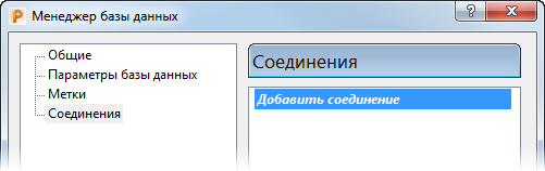

«Менеджер базы данных» > «Соединения»
Используйте страницу Соединения, чтобы перечислять существующие типы соединений патронов, а также создавать, редактировать и удалять их. Соединения описывают тип коннектора между станком и патроном. Например, соединение может идентифицировать материал коннектора или его форму. Это позволяет сопоставлять станок и патрон гораздо проще. Типы соединений добавляются в базу данных и затем назначаются инструменту или патрону.
Чтобы добавить соединение в базу данных:
  1. Нажмите кнопку запуска диалогового окна на вкладке «Инструмент» > панель «База данных», чтобы открыть диалоговое окно Менеджер базы инструментов.
  2. В дереве выберите Соединения, чтобы открыть страницу Соединения.
  3. Создайте Соединение:
    1. Дважды нажмите на Добавить соединение.
    2. Введите имя соединения, например, Foam.
    3. Нажмите на клавишу Enter, чтобы показать соединение в списке.
  4. Нажмите , чтобы закрыть диалог.
Прим.: Чтобы удалить соединение, на странице Соединения диалога Менеджер базы данных выберите соединение из списка и нажмите .
